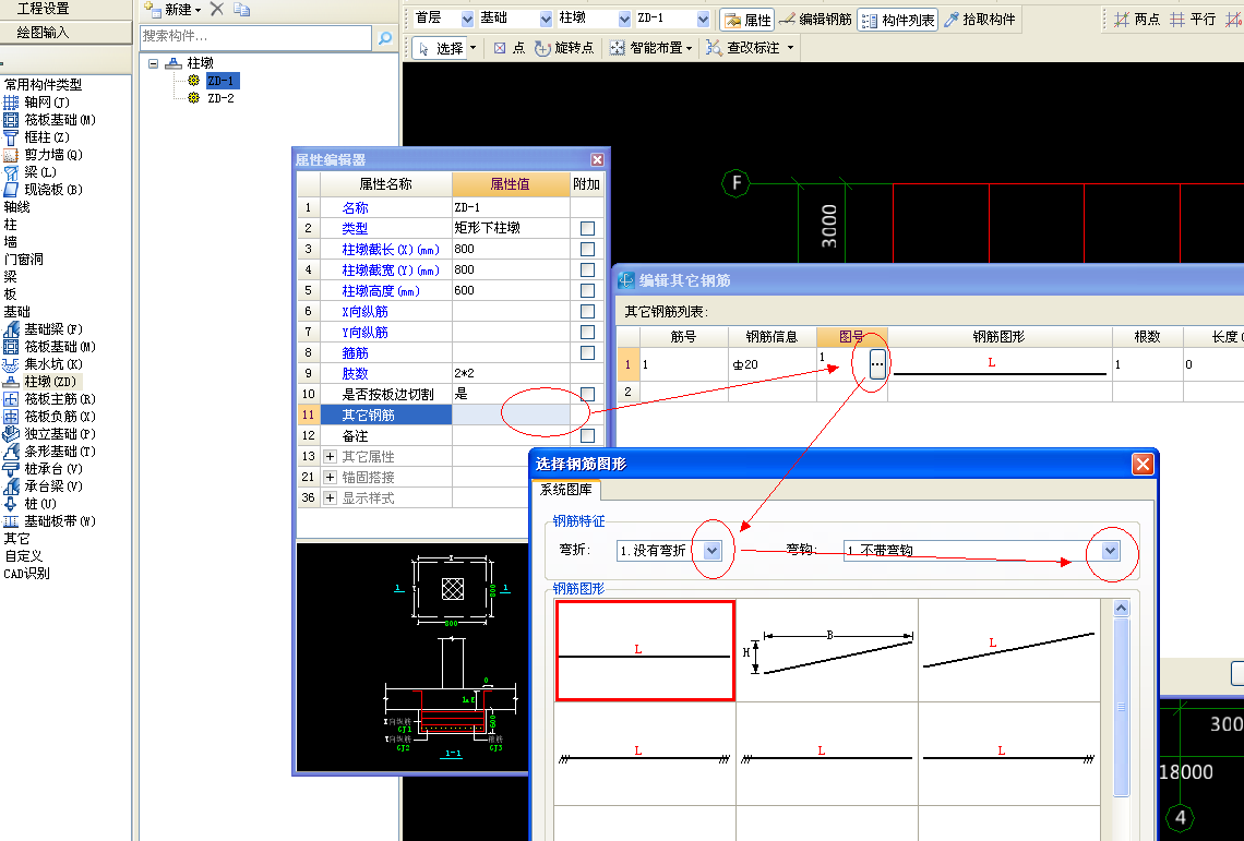

    如圖:用廣聯達如何計算墩基? 這段說明什么意思? 請說大眾化一點,說詳細一點

    A:當墩基礎開挖的深度大于1000時(因基礎底是必須開挖到持力層,也就是滿足承載的土壤處),這樣墩基滿足1000即可,墩頂也就會適當的降低,降低部份就是用C15毛石砼回填。
    “您好 請問 墩基在廣聯達里面如何繪制”構件可以用獨立基礎、樁承臺或柱墩定義,對于鋼筋就要在定義的構件屬性中的其它鋼筋中編輯。
    “不好意思前輩 ! 我真的才開始自己學,所以還想問哈時所有鋼筋都在其他鋼筋里面輸入嗎?另外DJ-1里有個底標高是什么意思?然后DJ-1-1里面又有一個相對底標高又是什么意思?兩個標高應該是相同的嗎?理解萬歲!!!!”對于屬性中無法滿足定義的信息時,就要在其它鋼筋中編輯。看不到你的DJ-1。
