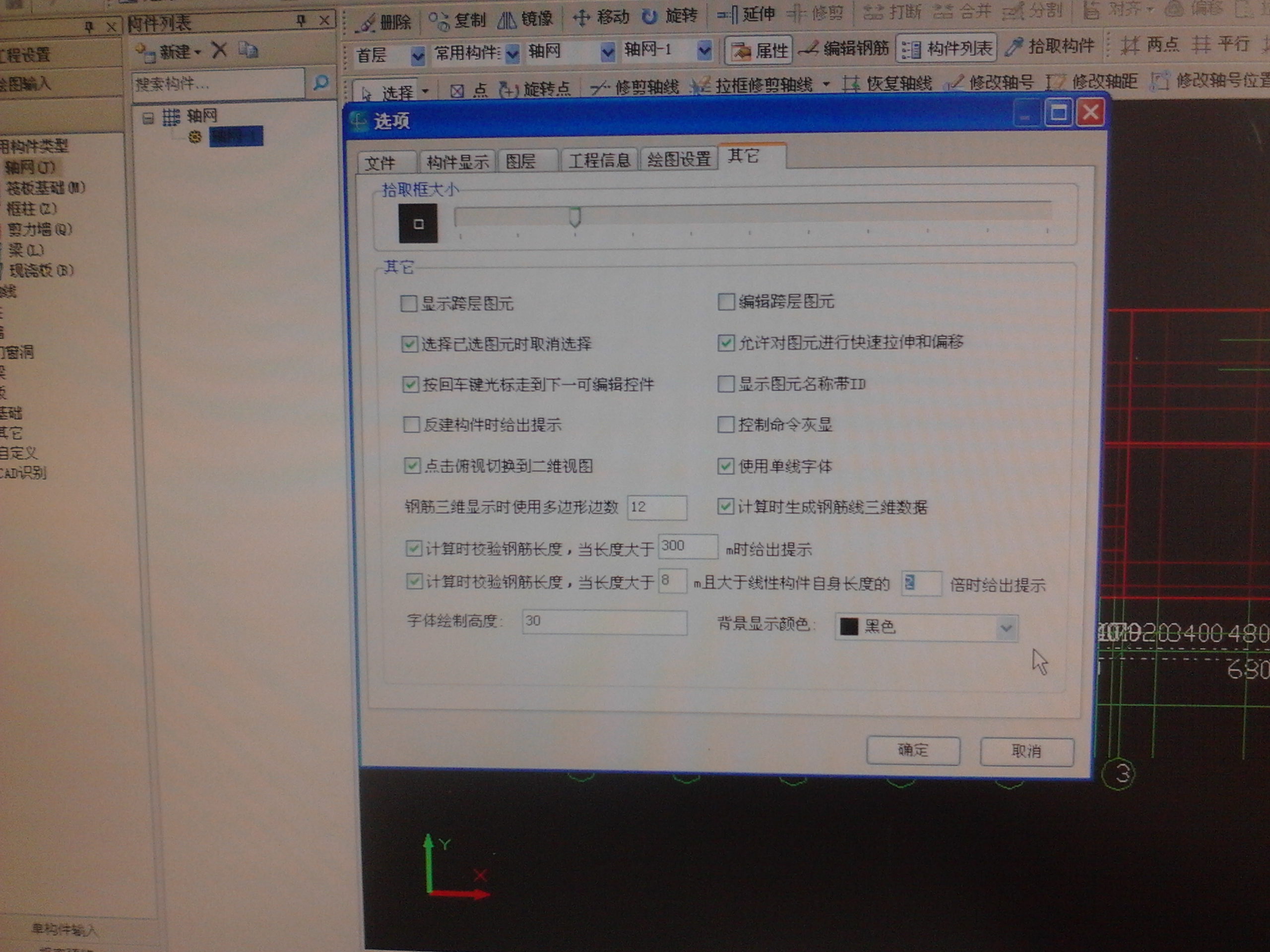

    這個問題我搜了好多,大概都沒給出具體的結論,難道這個真的沒法解決了? 我重新提跨過,重新繪制過,刪了重來過,再計算還是這樣,求真相

    您這個因為是框支梁,一般界面都是比較高的,所以計算出來的長度會比較長,這個提示只是起到一個提醒的作用,一般框支梁都會有這個提示,這個是正常的

  • 手動設置支座試試看

    點軟件頂部“工具”菜單,將“計算時鋼筋校驗長度”里的“2”設置為“0”試試看。

  • 編輯鋼筋界面看看,實際的鋼筋量是沒有問題的,只是軟件的機械問題,沒得關系

  • 用鋼筋三維看下,,超出長度了,刪了重畫
