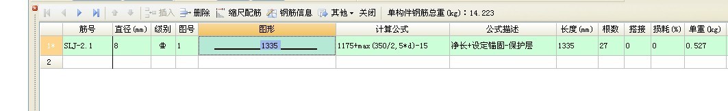

  • 幫我看看這樣的窗楣該怎么配筋?
    板上的5A6.5用布置面筋的方式軟件里無法輸入,關鍵是C8-100的鋼筋向上錨入梁內,這個該怎么輸入。板挑出部分600,梁200*600
    單構件
    問題補充:單構件輸入的話,我必須要知道錨固進梁的長度,這個該怎么計算?
    板上的5A6.5用布置面筋的方式軟件里無法輸入【你可以把它換算成間距來輸入】,關鍵是C8-100的鋼筋向上錨入梁內,這個該怎么輸入【用板的負筋定義,軟件會自動計算錨固長度】。板挑出部分600,梁200*600
    2013-10-18 15:56:22
  • 這樣的鋼筋在單構件輸入中輸入計算是最省事的方法。
    面筋
    2013-10-18 15:54:06
  • 計算好后你可以編輯鋼筋的.把彎起的拉直來算么
    2013-10-18 16:01:59
  • 在自定義里,用先構件來處理比較簡單。
