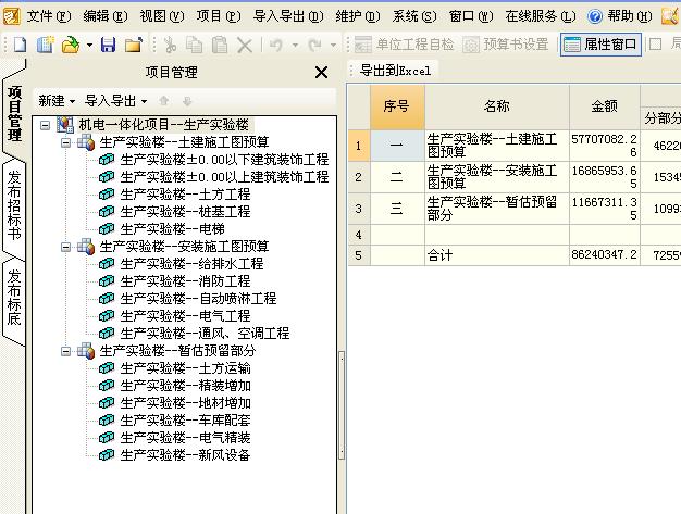

    你不要往一個單位工程中合并,應當建立項目文件,在項目文件中添加單項工程,在單項工程中導入其他單位工程數據,這樣匯總造價,各個單位工程的特性才會不變
    你合并到1個單項工程里面,首先其他專業的動態調整有的就帶不過來,然后像安裝工程的腳手架那些安裝費用也無法復制過來,還有就是各專業取費基礎不一樣,這樣也會直接影響總價

  • 重新建立一個單項工程,分別建立單位工程設置好取費程序后,再導入到新項目中,調整人工。

  • 你不要往一個單位工程中合并呀。
    應當建立項目文件,在項目文件中添加單項工程,在單項工程中添加已有單位工程,將保存的單位工程一個一個的添加進來,這樣有了項目工程的匯總造價,還保留了各個單位工程的特性呀。
    不是一個專業呀,取費不一樣。
    還有你如果線查看單項造價怎么辦呢?
