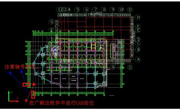

    第一次識別完圖后,再一次導圖進出就出現這樣!請各位指點!!!

    定位,然后保存CAD圖紙,導出CAD圖紙。重新打開,出現不在定位后的位置,重新導入。

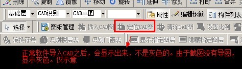

    ??? 你的圖紙導入以后需要進行定位的,你還沒有進行圖紙定位i

  • 刪除CAD圖紙然后重新導入CAD圖紙再選定位置定位CAD圖紙即可

  • 這種情況是沒有定位cad圖,您應該在識別軸網后,再導入的圖紙要進行定位cad圖。在工具欄里就可以找到定位cad圖的字樣,然后選擇相同位置的兩個點進行定位就可以了,希望就是你想要的結果。謝謝

  • 點到CAD草圖中---定位CAD圖--正下方選交點--選2條相交的軸線--再點已經建好的軸網相同的交點處。

  • 您好,你沒有進行定位。按以下操作就可以了。
    導圖
