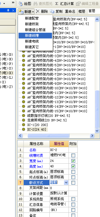

  • 算量
    在定義中新建‘線槽’,定義方法見圖;
    2013-11-21 20:02:02
  • 在電線或電纜構件下,新建線槽,根據設計規格填入規格型號即可。但是你的提問中型號是24*4,估計是少一個0吧,核對一下圖紙,怎么會有這么小的線槽呢?
    線槽
    2013-11-21 22:53:05
