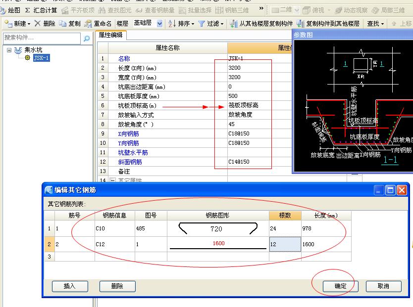

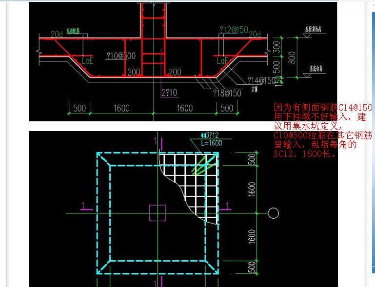

  • 筏板基礎中 柱墩鋼筋的錄入?
    c14-150、c12-150、c10-300 應怎樣輸入 ?
    柱墩
    筏板基礎
    請看圖片定義

  • 可以用集水坑來完成,完全可以實現的

  • 軟件不能直接處理這種柱墩,需要計算編輯量有些大。

  • C10-300輸到其他鋼筋中?? C12-150 為筏板鋼筋? C14-150為X方向筋
