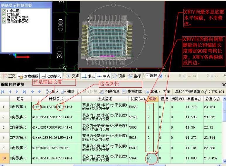

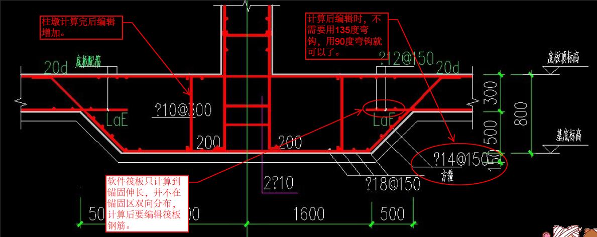

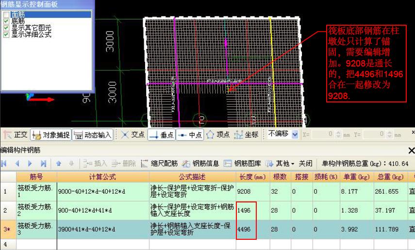

  • 筏板基礎中 柱墩鋼筋的錄入?
    c14-150、c12-150、c10-300 應怎樣輸入 ?

  • 軟件不能直接處理這種柱墩,需要計算編輯量有些大。

  • C10-300輸到其他鋼筋中   C12-150 為筏板鋼筋  C14-150為X方向筋
