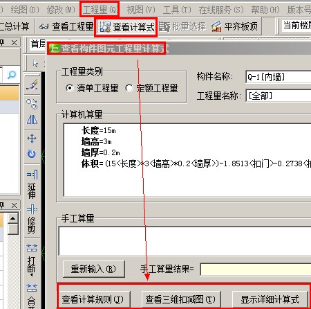

    地下室,同樣一根框架柱,這根和汽車道連在一起,另外一個獨立柱被全面包完了(可以肯定百分百軟件是算了的,另外一根沒被墻面包完,那這根是不是沒算到?還有旁邊有根暗柱,我用剪力墻填了,和暗柱一起在,有個側面也沒被墻面包住,那這根軟件是算還是沒算?
    您好,你可以匯總計算之后,查看一下計算式??匆幌率欠裼嬎銣蚀_,如果不正確需要到計算設置中進行調整。。
