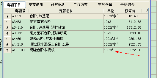

    1、C15混凝土60厚內配A6鋼筋@300雙向2、碎石灌M2.5水泥砂漿130厚。3、填粗砂或爐渣。各套什么定額,工程量是水平投影面積乘以厚度嗎?臺階模板工程量是什么?內配鋼筋那說具體些。
    C15混凝土、碎石灌M2.5水泥砂130厚、填粗砂或爐渣應該套地面章節、屋面章節內相應子目,
    工程量是水平投影面積乘以厚度。內配鋼筋那說具體些。
    60厚內配A6鋼筋@300雙向
    計算重量工程量后套取砼章節內相應子目。
    臺階模板工程量面積 :
    定額問題
    2014-01-06 11:18:01
  • 鋼筋網片執行4-326 制作 和 4-327 安裝
    臺階工程量計算按照遼寧省2011年建設工程結算文件的規定:3.定額中混凝土臺階、散水、坡道含量是否調整的問題
    混凝土臺階、散水、坡道可按以下兩種方式計算。一種是直接套用2008 年計價定額子目,該子目包括了挖土、墊層、混凝土、面層抹灰壓實工作內容,含量不予調整;另一種計算方法是各項目分別計算、分別套用各相應定額子目。
    2014-01-06 11:15:19
