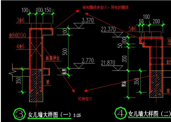

    這樣的女兒墻怎么畫
    女兒墻
全部回答 (14) 首答僅用{{minutesHtml}}

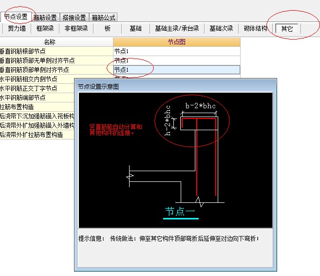

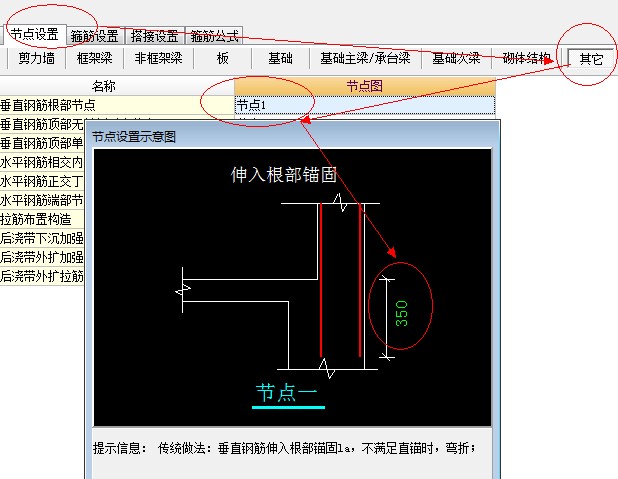

    這樣的女兒墻用異形圈梁畫上去更合理些 : 上面的3C6和5C6分別為上不鋼筋 其余的水平分布筋4C6用圈梁腰筋畫上去。 豎向鋼筋已經給出錨固長度就更方便了,手動算出豎向鋼筋單根長度很容易,?放在其他箍筋里面,箍筋間距按照墻體豎向鋼筋間距。 ?這樣做的量和真實的量差在于:布置長度,真實量為:墻長—200*2mm 按圈梁布置量:墻長—50*2mm 可能會相差2根豎向鋼筋的量 不過可忽略不計。 ?反之,用墻畫的弊端在于:無法完整計算上部彎折長度。用欄板畫弊端在于:無法利用軟件算豎向鋼筋的根數,這兩種都相對麻煩些。 ?望采納。

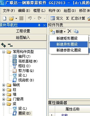

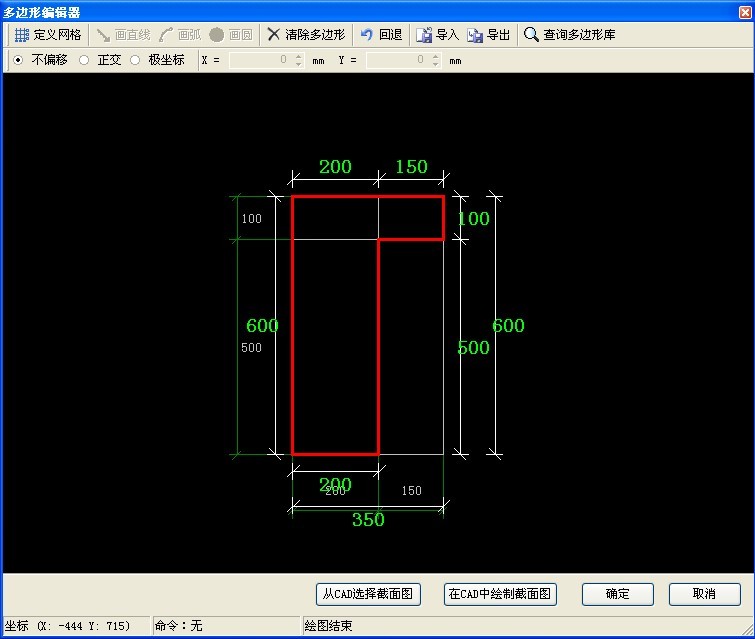

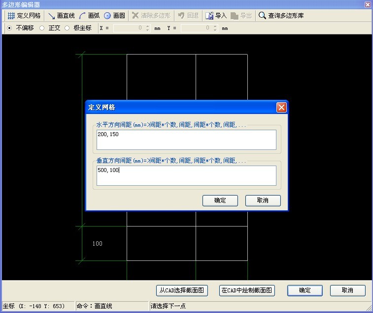

    梁→圈梁→新建異形圈梁→定義網格→輸入如圖參數→畫直線,自己描繪出你女兒墻的形狀→確定墻怎么畫

  • 上面都回答的很好,我狗尾續貂說一下。如下圖。
