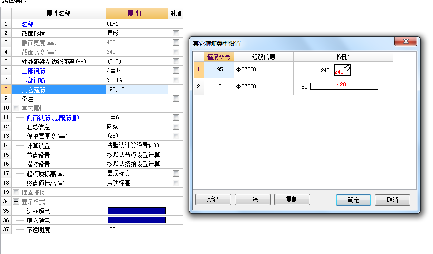

  • 這種 圈梁 怎么定義?
    圈梁
全部回答 (5) 首答僅用{{minutesHtml}}
    定義異形圈梁。1、定義好網格后,繪制出圈梁截面。
    2、輸入鋼筋信息。不好定義的鋼筋在箍筋中輸入。在側面縱筋中輸入1a6。
    3、繪制好構建后,匯總計算,查看鋼筋信息。
    2014-02-22 10:03:31
  • 可以用參數(L)形圈梁定義,上部鋼筋輸入3b14,下部鋼筋輸入(3B14+1A6),箍筋可以在其他箍筋中分別選擇195圖號(a6@200)和629圖號(a8@200)定義,輸入相應的尺寸就行
    2014-02-22 14:13:51
  • 構件定義為異形圈梁,A6的筋編輯輸入到“其他鋼筋”內。
    2014-02-21 18:18:31
