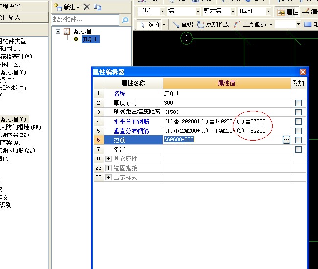

  • 請(qǐng)問(wèn)這個(gè)剪力墻鋼筋在廣聯(lián)達(dá)中如何設(shè)置?
    如題,第一次見(jiàn)到這樣的圖,附加短鋼筋跟構(gòu)造網(wǎng)片,一般是設(shè)置在什么地方呢?

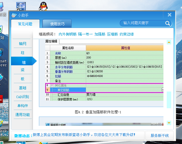

    你這設(shè)計(jì)的短筋應(yīng)該也是剪力墻的水平和縱筋吧,鋼筋網(wǎng)可以在屬性中輸入,當(dāng)鋼筋不同排的規(guī)格不同時(shí),就可以用加的方式輸入。
    剪力墻鋼筋
    2014-01-23 15:14:31
  • 你好:鋼筋構(gòu)造網(wǎng)鋼筋輸入在水平鋼筋和垂直鋼筋輸入
    ??????? 附加短節(jié)鋼筋在其他鋼筋中輸入
