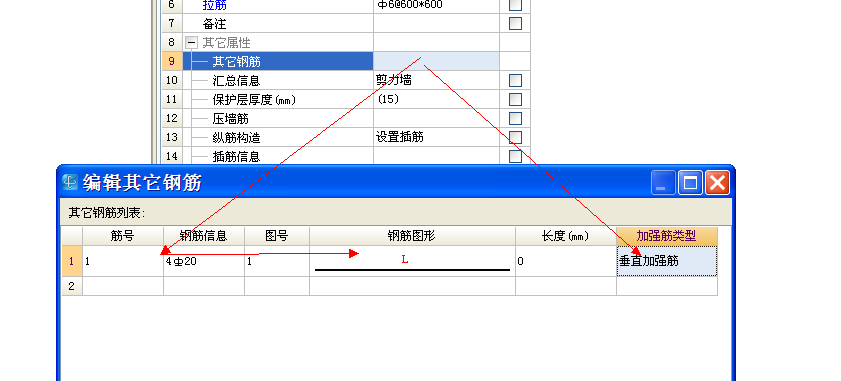

    1最上面那3c18的鋼筋怎么定義? 2內外保護層厚度不一樣怎么輸入 3那(3)附加筋怎么輸入? 我畫的哪個紅圈里面的那些標高怎么設置,用設置嗎? 再給偶說下獨立基礎和條形基礎繪圖時。條基礎是以獨立基礎的邊為起點還是軸為起點?謝了詳細

    3那(3)附加筋怎么輸入?
    ——:附加筋在其他鋼筋內輸入

  • 1、定義圈梁,上部鋼筋3C18,下部鋼筋不用繪制。2、保護層厚度數值用"/"隔開。3、附加筋在其它鋼筋里輸入,選擇形式,填寫數據,確認即可。4、紅圈里的標高不用重新設置。5、以邊線和軸線一樣,因為廣聯達軟件設計的順序是先獨立基礎再條形基礎。
