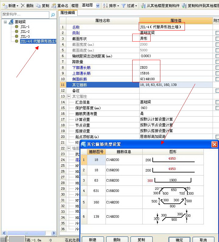

  • 擋土墻鋼筋定義
    里面的JQL我知道用基礎梁定義,就是那個10@200和16/14@100的不知道怎么定義。
    基礎梁
  • 里面的JQL我知道用基礎梁定義,就是那個10@200和16/14@100的不知道怎么定義。
    答:多一個方法,今后會用的。異形基礎梁定義并布置。在其它箍筋中輸鋼筋。畫線。也可連同上部一齊搞定。
