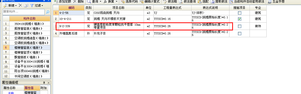

你可以借用工程量表達式乘以2的
這個要看你的具體的做法的
如果是用停挑檐定義的
可以借用挑檐的代碼的
