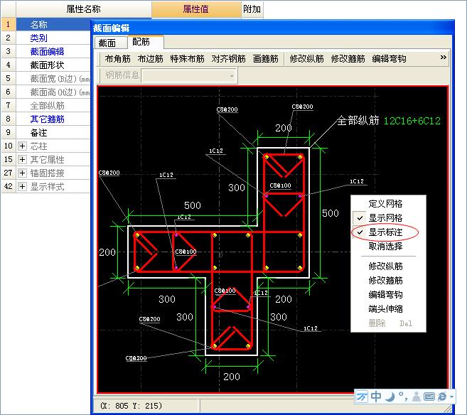

    如題 暗柱識別后有沒有箍筋,看下圖,識別信息看不到箍筋,繪圖界面匯總計算后顯示有箍筋重量,搞不清到底有沒有,還有其它箍筋是什么,麻煩解答下,謝謝
    其它箍筋
    繪圖界面
    問題補充:麻煩大家仔細看下問題,我問的是繪圖界面 匯總計算后有箍筋重量 暗柱識別后應該含著箍筋吧?

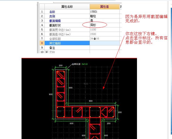

  • 暗柱識別后有沒有箍筋, 識別信息看不到箍筋,繪圖界面匯總計算后顯示有箍筋重量,搞不清到底有沒有,還有其它箍筋是什么, 因為您的暗柱的定義界面中截面編輯選擇的是“是”,一般都是否的,除非您要重新調整截面的鋼筋信息才點是, 選擇否 您看箍筋信息就有了 其他箍筋就是工程中有特殊要求的鋼筋,比如柱在墻的地方有加筋,那軟件不能直接輸入,就在這個地方輸人即可
