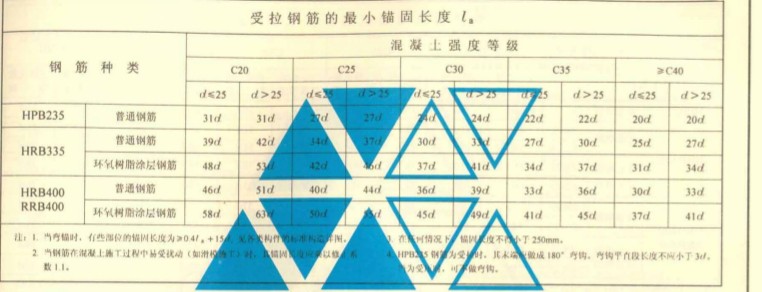

    其中的錨固La是多少?這樣的飄窗在單構(gòu)件里怎么畫出,新版有飄窗定義,我想知道的是單構(gòu)件怎么處理,還有用上下板也可以,但不知道錨固的蘇昂成雙向怎么定義的?

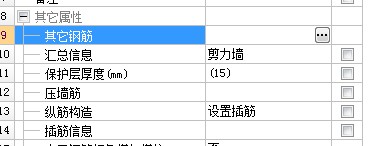

    飄窗板部分用現(xiàn)澆板畫,上下層分別在分層1和分層2定義標高,板里的蓋子筋(負筋)你肯定沒問題,定義個板負筋,設(shè)置下分布筋(你圖中的圓點),錨固la默認
    飄窗你圖中的豎向部分,用單構(gòu)件是可以畫,算下那個套子筋長度,分別輸入數(shù)據(jù),水平向的用飄窗長度減去兩個保護層(圓鋼帶彎鉤,),算下多少根,但你注意到個問題沒有,沒有繪制的豎向部分(以下我簡稱剪力墻),你板負筋錨固到哪里?還有,現(xiàn)在基本上鋼筋圖繪制準確后導(dǎo)入圖形就不需要太大的修改,你圖上不繪制剪力墻,導(dǎo)入圖形又要調(diào)整繪制,不然砼、抹灰、模板的工程量及扣減關(guān)系你出不來,重復(fù)勞動。
    在剪力墻里水平方向筋你正常設(shè)置,豎向的套子在如下圖(在其它鋼筋里設(shè)置)設(shè)置(記得把錨固長度算進去)
    la長度你自己換算下,不知道你砼強度
