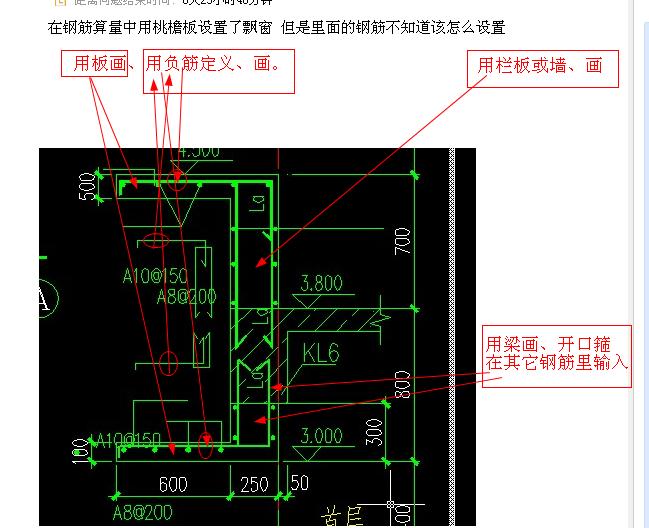

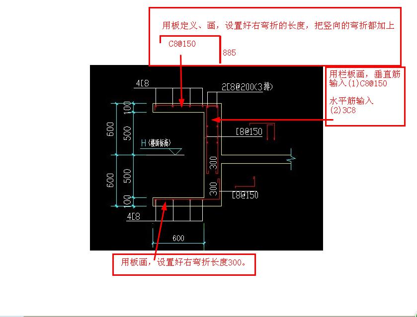

    請教一下前輩這幾個飄窗得怎么?由于是新手,麻煩前輩給出詳細的畫法,麻煩了,謝謝!
    飄窗怎么
    飄窗
    問題補充:由于是新手,麻煩前輩給出全部的截圖畫法!

  • 你好,像這種類型的畫法,你可以拆開,分為板跟墻,注意墻的高度即可,然后像你中間的那幅圖有兩塊伸出的板,你就分層畫

  • 定義成異形欄板即可
