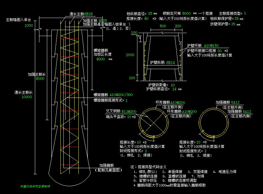

  • 請(qǐng)問(wèn)這個(gè)樁應(yīng)該怎么畫(huà)
    如題,請(qǐng)?jiān)趨?shù)輸入中截圖說(shuō)明。(采用機(jī)械鉆孔灌注樁,樁身長(zhǎng)12m)

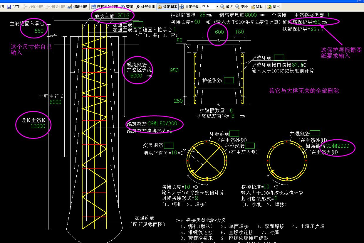

  • 灌注樁不需要畫(huà)圖,是在單構(gòu)件輸入中選擇參數(shù)圖編輯鋼筋計(jì)算的。

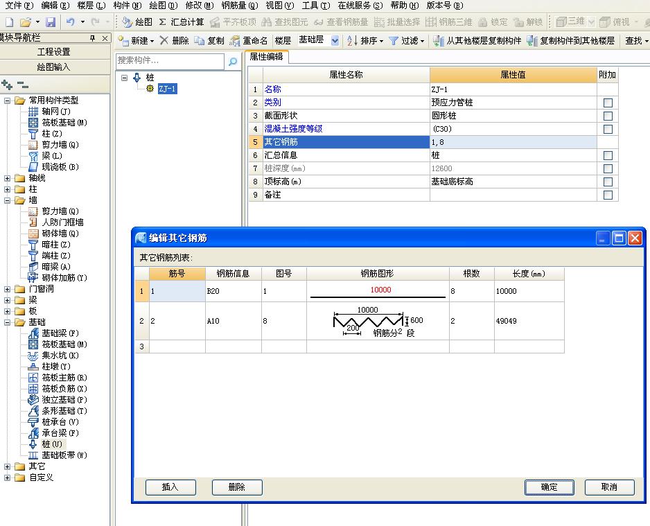

  • 樁鋼筋的計(jì)算,是要鋼筋抽樣的單構(gòu)件中輸入,但它可以選擇與設(shè)計(jì)要求相適應(yīng)的參數(shù)構(gòu)件進(jìn)行編輯。

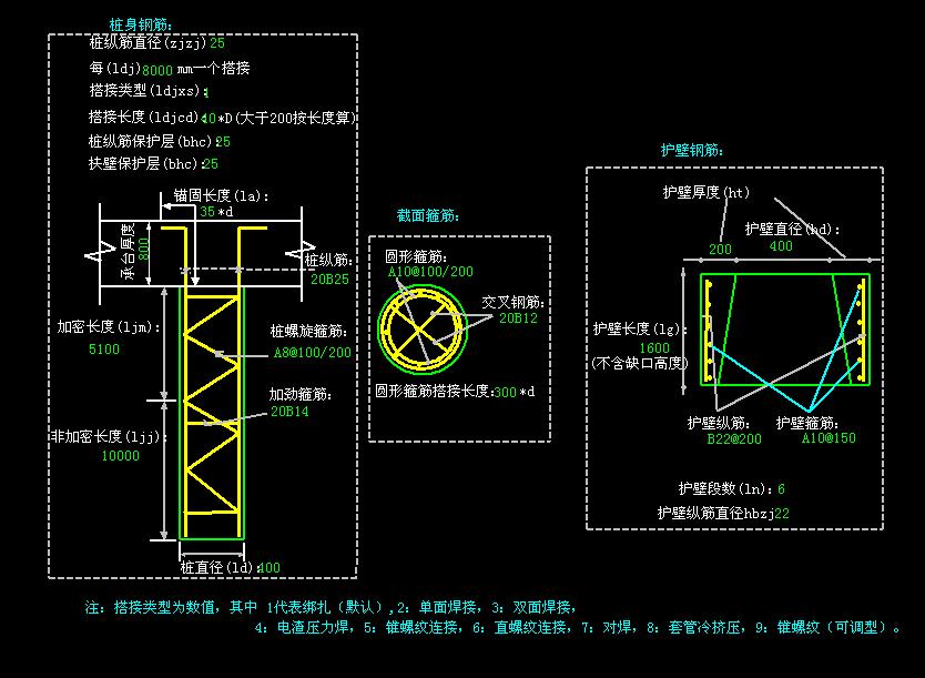

  • 如題,請(qǐng)?jiān)趨?shù)輸入中截圖說(shuō)明。(采用機(jī)械鉆孔灌注樁,樁身長(zhǎng)12m)
    答;一、先定義再畫(huà)圖。二、直接單構(gòu)件參數(shù)化輸入計(jì)算。

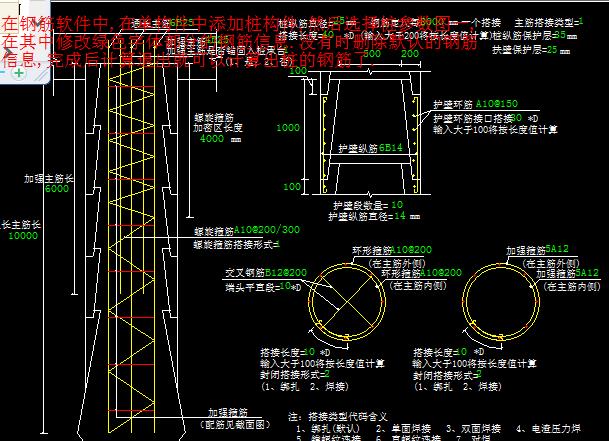

    在軟件中在單構(gòu)件中輸入,新建樁構(gòu)件,然后選擇灌注樁的參數(shù)圖.在參數(shù)圖中修改綠色字體部分的信息為你工程實(shí)際,參數(shù)圖中有的,實(shí)際中沒(méi)有的直接刪除即可.
