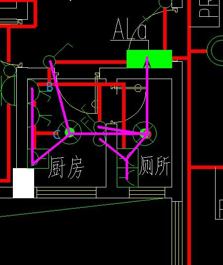

  • 照明回路中左右各有一個燈具,應該怎樣連接?
    如圖中,要連接C和D燈,線從A處分兩路到達C和D,還是A出來到B點后再分兩路到C和D?
    回路
    問題補充:忘記說明紅線是線槽來的,根據線槽來布線的。開關怎樣連燈具呢?二極開關是控制廁所插座的排風扇的,

    上圖線路實際走法見下圖;
    線槽

  • 看一下系統圖,如果是一個回路的,線就是從配電箱直接到C再到D(或到D再到C)燈具。

  • 如圖中,要連接C和D燈,線從A處分兩路到達C和D,還是A出來到B點后再分兩路到C和D?
    此圖體現的是一個回路,實際施工可以按照最方便的方法配管配線。

  • 從A處到D處在到C處

  • 你問一下安裝電工,部管時從配電箱到開關-燈1-燈2.

  • 應按圖計算,A出來到B處開關盒分兩路到C和D。

  • 燦燦分析較合理,要分多少路走線,首先要學會平面圖與系統圖結合一起看,其次要走最近的線路,(結合現場施工情況靈活掌握)

  • 這個設計有點亂,實際施工中,現場施工員都會優化,先到燈具再到開關,你截圖這種圖紙需要自己了解設計的意圖后,根據實際計算工程量。所以支持樓上盼盼的回復。
