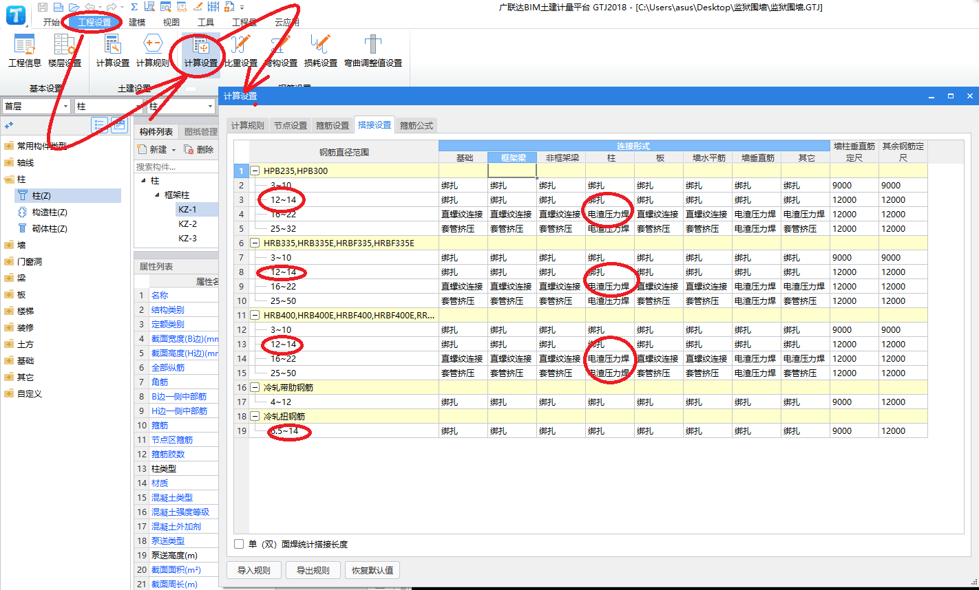

    在搭接設置中,12~14和16~22是分開設置的,現在想把柱子中14的鋼筋設置為電渣壓力焊方式,該如何進行設置? 注:在該表中不能插入行,這個我試過了。 也不要告訴我將12~14的改為12的,再將16~22的改為14~22的,那是不可以的。 請高手指點,謝謝!
  • 工程設置中直接輸入即可。 “謝謝回答,不過我已經說明了,這樣是不可以的,這樣把其他部位的14的鋼筋也同時給改了,”這樣修改的就是計算柱鋼筋的搭接。

  • 如圖:分開
