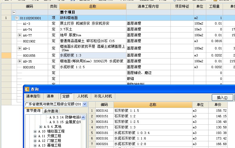

    在鋪地磚的時候,有個素土夯實特征,要套夯實定額;還是不用套,直接套在地坪定額里面呢(廣東省定額)
    是可以同時套上同一清單下。也就是同一個清單下是可以根據(jù)要求,套上不同的定額子目或者多個子目。

  • 在鋪地磚的時候,有個素土夯實特征,要套夯實定額;還是不用套,直接套在地坪定額里面呢(廣東省定額)
    答:你好:
    1、如果是在回填土上面鋪地磚,不需要套用夯實,因為回填子目包含了夯實。
    2、如果是在地坪上,那就需要套用人工夯實子目。
