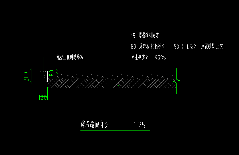

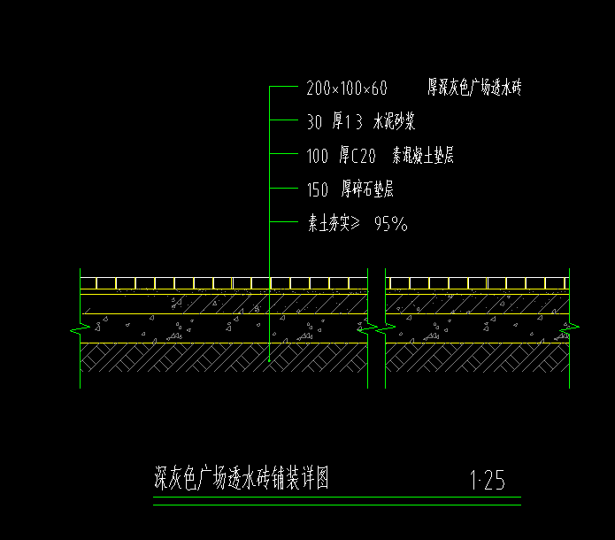

各位前輩 下面兩個構件應該怎么套清單和定額
慧慧 專家
答題: 1872 被贊: 380
可以套場地平整,這個單價高一點
2019-08-14 10:51:44
葉帥 白銀專家
答題: 6233 被贊: 5922
市政定額D1-1-3、4、5
2019-08-14 10:52:06
