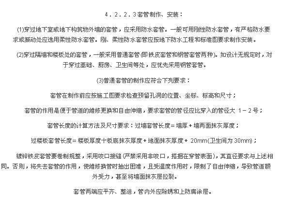

  • 需要,定額中要套穿墻套管
    (穿過隔墻和樓板處的套管,一般采用普通套管
    (即鐵皮套管和鋼管套管兩種)
    。如設計無規定時,對
    于穿過基礎、廚房、衛生間等處,應優先采用鋼管套管。
