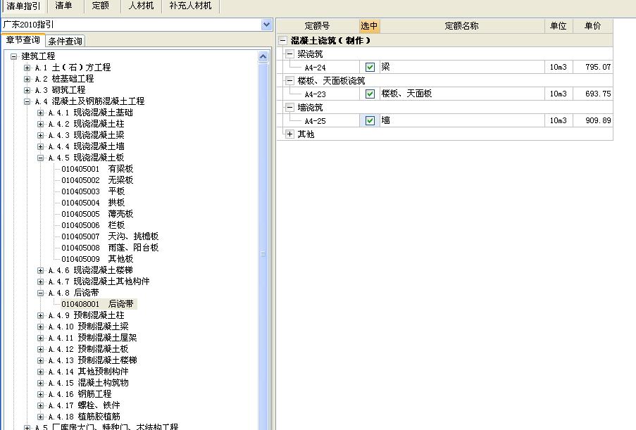

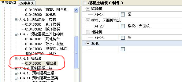

    答:參照廣東省的找一找吧。有的。
    廣聯達服務新干線
    2014-06-19 16:10:47
  • 后澆帶套對應的后澆帶模板子目,你們使用磚胎模也不可以換算,除非甲方認可搞出簽證。
