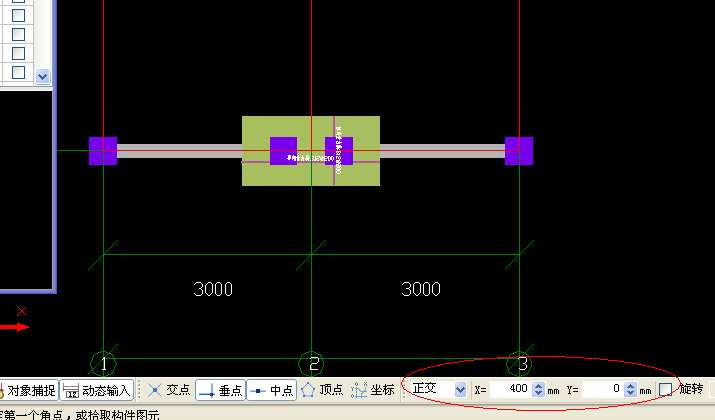

  • 雙柱基礎怎么畫
    雙柱基礎怎么畫,怎么定義,初學者好多東西都補明白,求幫助!
    雙柱基礎
    雙柱
    2013-10-25 12:25:09
  • 獨立基礎和柱子是分開的,按照屬性定義獨立基礎就可以了,只是在繪制柱子的時候,在基礎上繪制2個柱子
    2013-10-25 14:26:19
  • 雙柱獨基是獨基的二個塑鋼柱子組在一起的,可以先用“四棱錐臺形”參數化獨基按圖紙要求畫好后再設置二個柱子就好。
    2013-10-25 16:08:01
  • 布置柱時,按設計標注的位置進行布置就可以了。
    “能具體一點么”圖片供參考。
