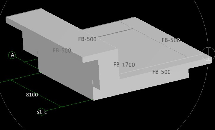

    一、新建筏板2種,板厚1700mm;周邊筏板厚度看圖紙
    ???? 設置成相應的標高

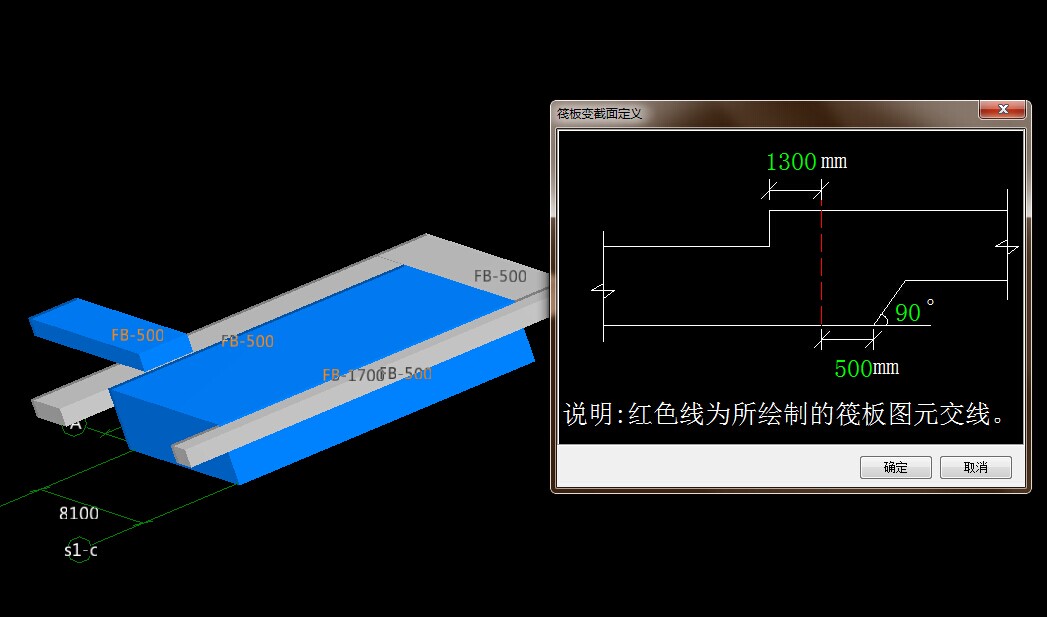

    在筏板繪圖截面設置筏板變截面
    廣聯(lián)達服務新干線
    設置筏板變截面完成后

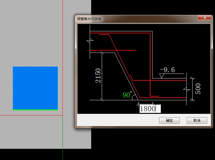

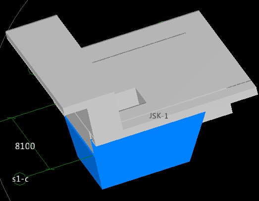

    二、設置集水坑
    畫圖并設置集水坑--調(diào)整集水坑放坡
    梯井
    調(diào)整好集水坑放坡后
    電梯井
    把給水坑布置到相應位置,設置好各邊的邊坡及壁厚。
