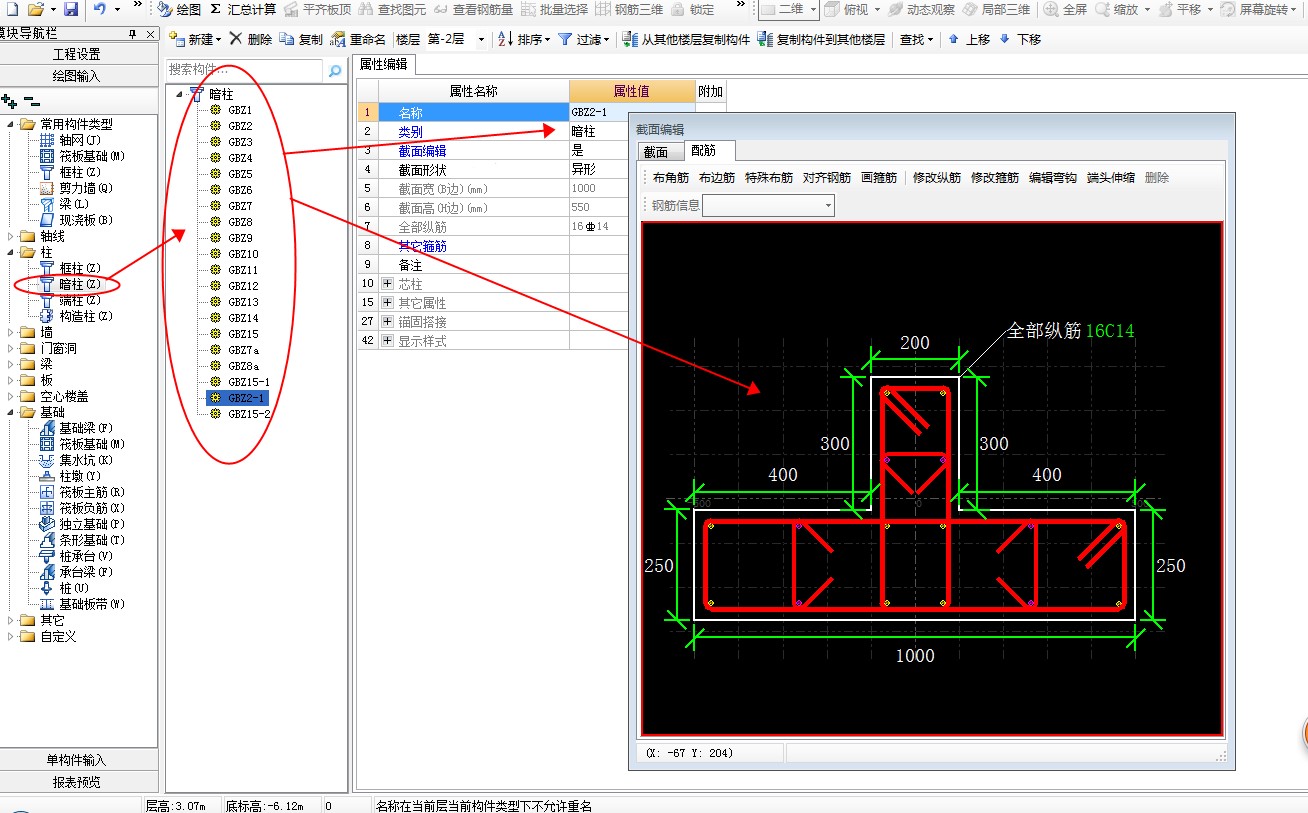

    請看下圖,圖中的GBZ2 GBZ2a GBZ3 GBZ4在鋼筋軟件中,應該用端柱定義還是用暗柱定義
    端柱
    可用暗柱輸入設置

  • 定位為暗柱(墻體的局部加強區),需要注意的是:雖然是墻體的加強區但暗柱保護層必須要按照(圖紙沒說明的話)框架柱保護層計算的(墻體水平綱筋在暗柱縱筋外側通過的);端柱您可視為墻體端頭或其他部位暗柱和框柱組合體

  • 用暗柱定義
