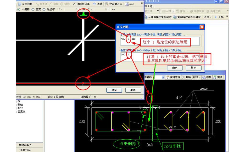

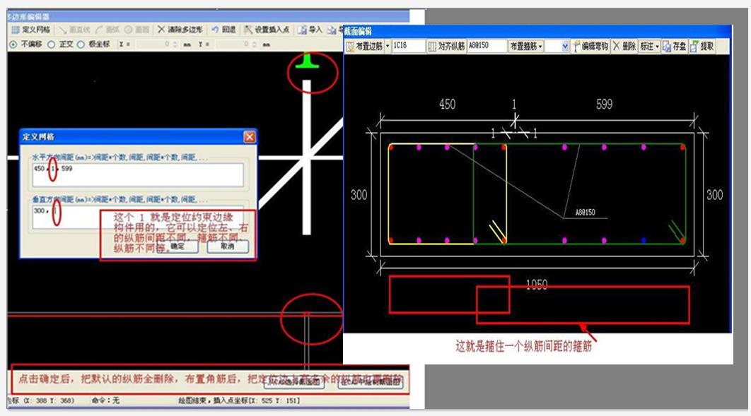

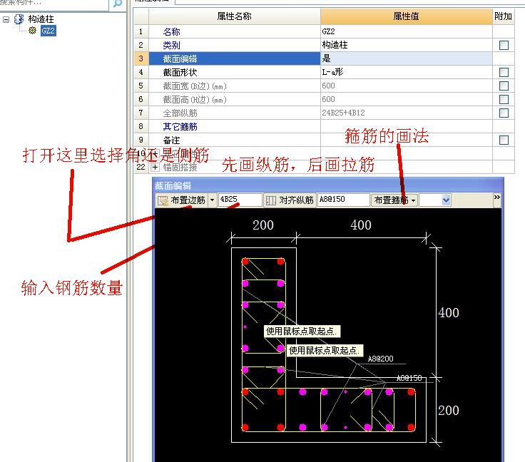

    各位老師,就我所知,大概有兩種說法,一種是在其他鋼筋中輸入箍筋或者拉筋,二是,在定義暗柱截面時,加上加強區的尺寸,縱筋按墻筋,拉筋或者箍筋同暗柱,不知對否。我的疑問是:加強區,縱筋的根數怎么確定,箍筋的長和寬怎么確定,如果各位老師有時間,可以做個實例教導,本人是個新手,不勝感激。
    問題補充:還有,暗柱布筋位置怎么確定,不準確會影響箍筋的大小的吧

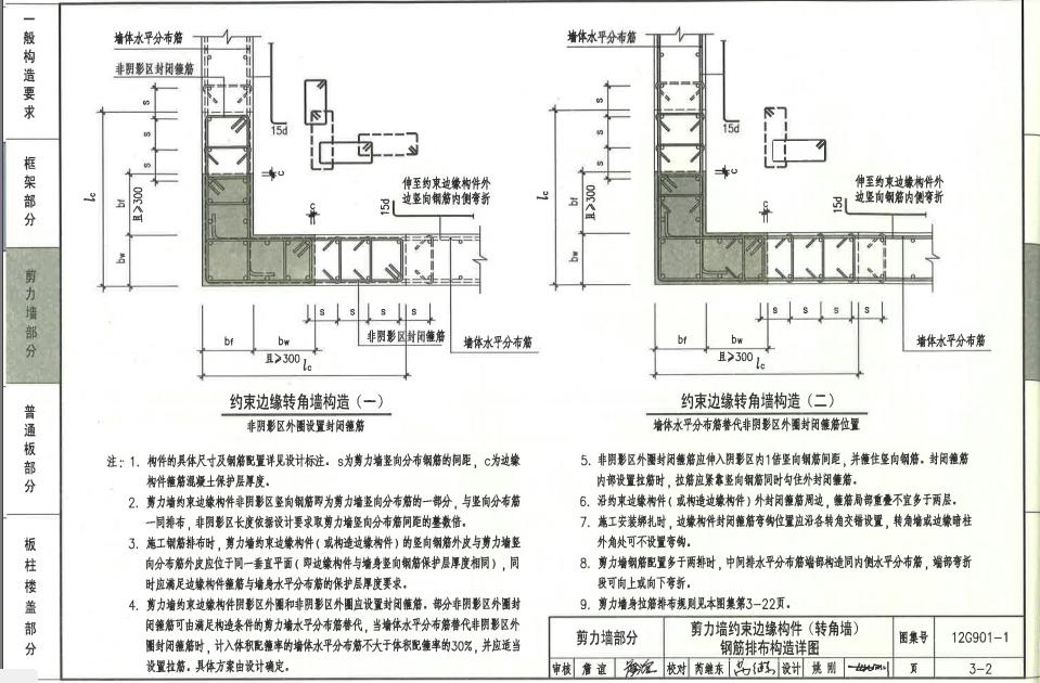

    答:。。11G改為s區了。一齊與暗同時定義并布置的。

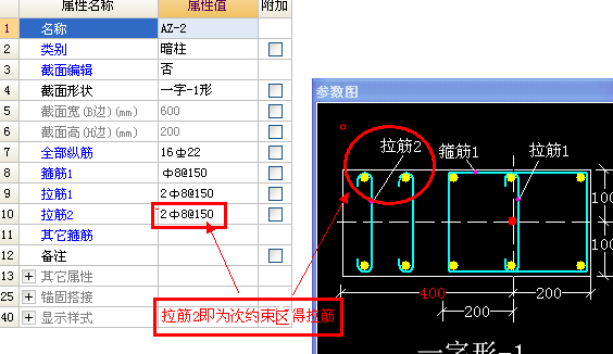

  • 暗柱加強區不能和暗柱連著畫暗柱,加強區的拉鉤在暗柱的其他箍筋里定義,這是目前最佳處理方法

  • 在鋼筋軟件中,暗柱的非陰影區有鋼筋時,只能在其相應的暗柱中增加,其他無關鋼筋的不管。

    各位老師,就我所知,大概有兩種說法,一種是在其他鋼筋中輸入箍筋或者拉筋,二是,在定義暗柱截面時,加上加強區的尺寸,縱筋按墻筋,拉筋或者箍筋同暗柱,不知對否。【你的理解正確】我的疑問是:加強區,縱筋的根數怎么確定【由設計確定的,都是有要求做法】,箍筋的長和寬怎么確定,如果各位老師有時間,可以做個實例教導,本人是個新手,不勝感激。
    問題補充:
    還有,暗柱布筋位置怎么確定,不準確會影響箍筋的大小的吧【肯定有影響,約束邊緣做法有多種多樣,你應該上傳圖片與詳細的信息讓大家看看,可以做出正確的回復做法。
