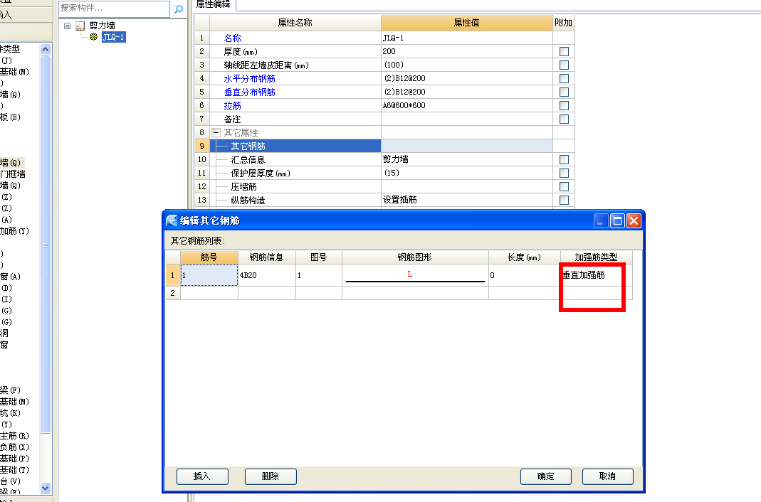

    請問高手,我這個防火墻用什么算才能把墻兩邊的4C12的算進去
    墻邊

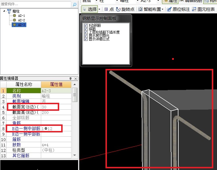

    可以定義個小截面的暗柱,比如墻厚200,可以定義一個200*30的暗柱,不輸入箍筋,只輸入縱筋
    剪力墻
    2014-09-12 18:20:04
  • 你的圖片看不清哦
    垂直加筋可以在其他鋼筋輸入
    2014-09-12 15:12:09
  • 匯總計算后編輯鋼筋,垂直筋復制粘貼一行,直徑改為C12,輸入根數,長度按圖中尺寸修改一下。
    2014-09-12 09:31:16
  • 你這是立面還是斷面,再加上圖片也看的不是很清楚,好象是沒有你說的4C12的鋼筋。如果屬性中是無法輸入,也是可以在屬性的其它鋼筋中編輯。
