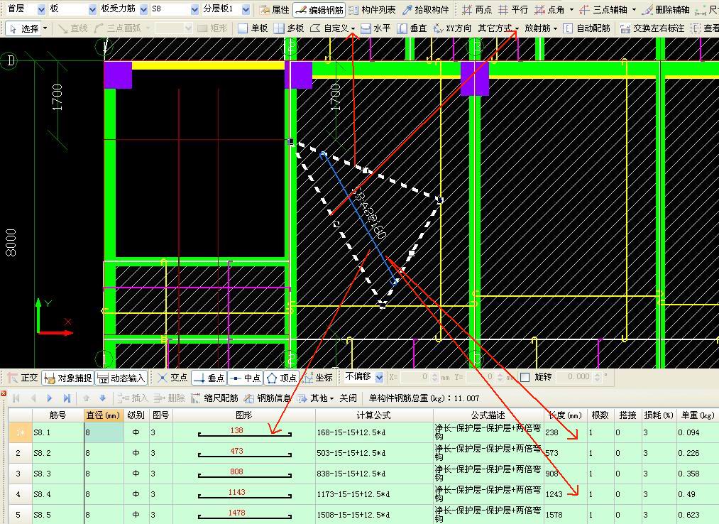

    板中有5C8@100附加筋在在廣聯達中如何設置?如圖所示。
    附加筋
    答:可用樓板帶的方法定義并布置的,也可以自定義范圍布置,(但應注意間距的運用)
