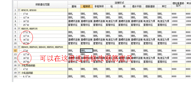

  • 如圖 按照要求直接修改就可以啊?? 鋼筋直徑范圍是可以修改的

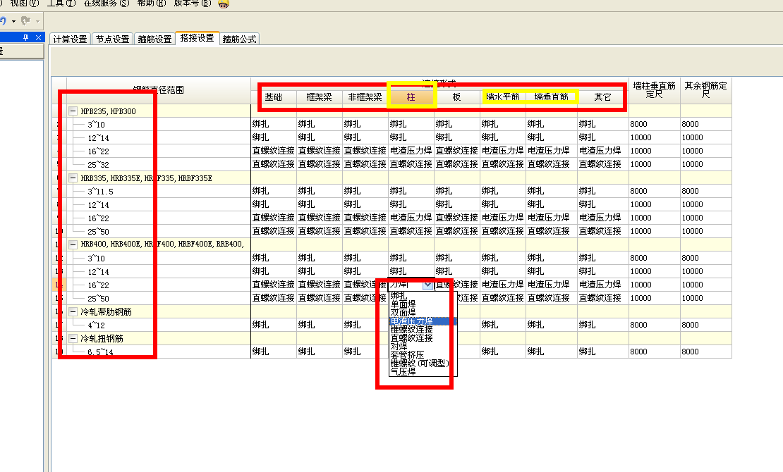

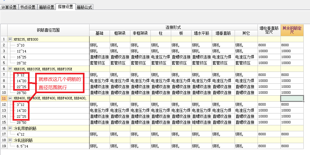

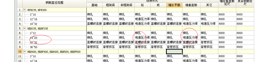

  • 看截圖,按我這樣修改,直接修改鋼筋直徑數(shù)字,把3~10,修改10為12就行,下面一行就變成14~14,在修改后面的14,改為20,下面一行就變成22~25了,之后修改接頭就行了,是電渣壓力焊、
    建筑行業(yè)快速問答平臺-答疑解惑
    還是直螺紋連接或綁扎連接了,上面你就不用修改了,一級鋼筋用不到的,之后把鋼筋定尺修改一下就成功了
