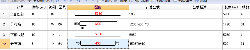

    綠色鋼筋該如何計算長度,還有弧形窗上面的梁跟著窗做成弧形,梁位以下的縱向鋼筋和水平鋼筋該如何計算,附上立面和剖面圖。
    鋼筋計
    剖面圖
    向這種復雜的鋼筋最好在單構件中輸入,梁上部假設6米,保護層25mm,梁縱筋長度5950,寬設500,分布筋寬450,直長加錨長設1200mm,分布筋的個數5950/200+1=31根。見下圖:

  • 不太看懂你發的圖片,你可以用異形圈梁定義這種構件點點狀鋼筋可以在圈梁的上下部受力筋和側面筋中輸入,其他的鋼筋在其他箍筋中輸入。
