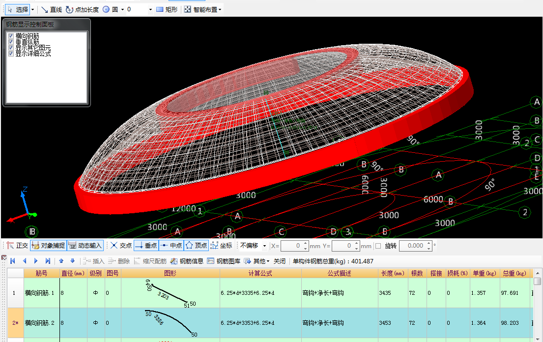

  • 鋼筋算量弧形板問題
    怎么繪制?
    算量
    這個可以用異形梁來解決,這種屋面鋼筋處理起來有點麻煩,圖形算量好處理,鋼筋實在不行可以用平板變斜處理,然后鋼筋編輯里修改鋼筋的根數根長度來處理,具體處理可以一起參詳wanghaibei2008073@163.com弧形

  • ???? 一般是使用“順大(小)弧、逆大(小)弧、三點畫弧、圓心起點至終點畫弧”等方法均可,或者在弧形梁、墻圍成的封閉區間中“自動生成板”也可。

  • 1、如下圖所示,鋼筋軟件三維狀態下的弧形、拱形頂必須變通處理,因為沒有直接設置的功能,我舉例說明,請看下方截圖
