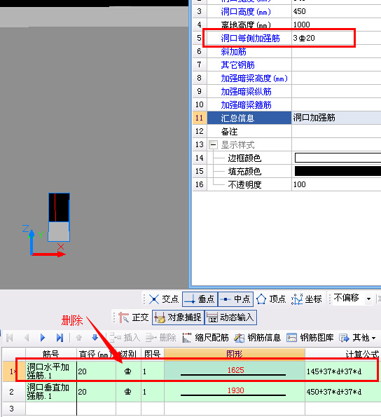

    我的洞口是145*450(b*h)墻寬200,但是我的說明中,說邊長在什么范圍之內加什么鋼筋,但是我的場合寬都是小于300的,只有高是450大于300,那我應在軟件中怎么設置啊

    個人覺得只有450的邊長滿足要求,只需按450兩邊做加強筋即可,如圖把145寬的加強筋去掉

  • 只要有一個邊達標就加筋。
