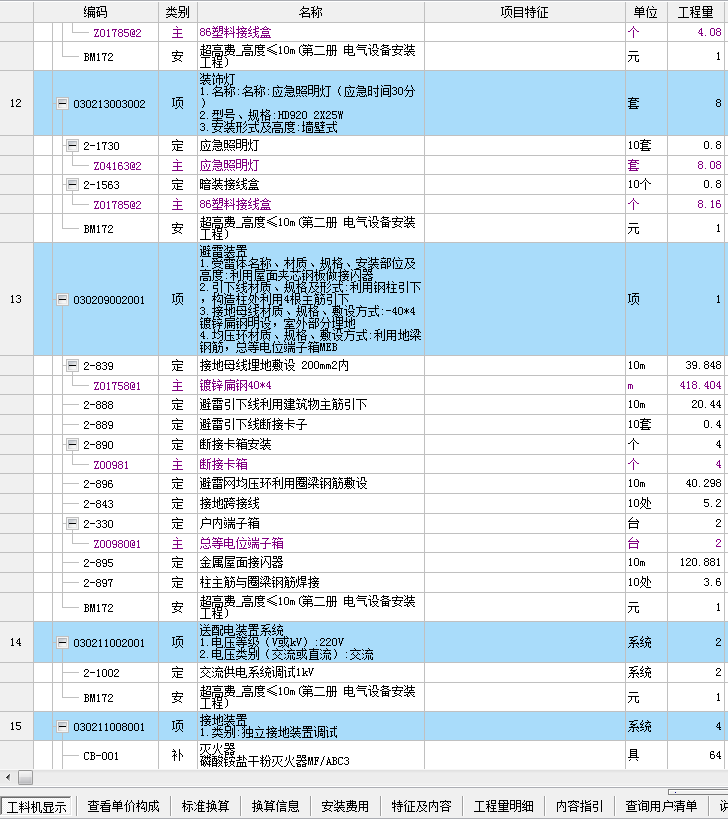

  • 甲方給了一份清單要求施工方報價,怎么用廣聯達套價?綜合單價是怎么整出來的?
    1、甲方給了一份清單和圖紙要求施工方報價,施工方報的綜合單價是怎么整出來的?是按照以往的經驗大概報出一個價格還是根據定額用綜合單價分析表把單價做出來? 2、如果每個公司都按照定額把綜合單價做出來,那不同公司的報價不是都一樣了嗎?這樣怎么競爭呢? 3、怎樣進行不平衡報價?如果甲方要求每個項目都要提供綜合單價分析表,那不平衡報價不就行不通了 嗎?

    根據國標清單對綜合單價組成有兩個方式,一個是執行定額,另一個是執行企業定額。相對執行企業定額不大被認同,企業定額的效力性不夠。用計價軟件執行定額組價的話,清單計價和計價分析表是自動關聯的,綜合單價出來了計價分析就自動完成;用企業定額的話應該是現有計價分析表,然后把單價反饋到清單計價上。

  • 你好,這個報價是根據定額規定組價后,做不平衡報價的,這個不平衡報價是允許的,不平衡報價可以讓利管理費,利潤,競爭措施費這樣處理后一般是不會形同的

  • 1、甲方給了一份清單和圖紙要求施工方報價,這個報價要在每項清單下套定額。
    2、套完定額后,要根據施工單位要求的價格進行調整。如招標控制價100萬,可調整到85萬或90萬。
    3、不平衡報價就是根據自己的施工方法、施工工藝進行最低報價,每個單位的報價是不同的。

  • 1、甲方給了一份清單和圖紙要求施工方報價,施工方報的綜合單價是怎么整出來的?是按照以往的經驗大概報出一個價格還是根據定額用綜合單價分析表把單價做出來?自主報價,實際上你說的兩種方法都可以,只不過為了和別人競爭,又沒有企業定額 ,因此采用定額組價較多,定額也可以結合市場價的。新建一個清單單位工程,導入清單,套定額子目組價,其他就和定額計價一樣了。
    2、如果每個公司都按照定額把綜合單價做出來,那不同公司的報價不是都一樣了嗎?這樣怎么競爭呢?同一定額,但是人材機單價、取費、措施費都可以調整,還是有競爭性的。最終體現在總價、單價和報價策略和技巧方面 競爭。?
