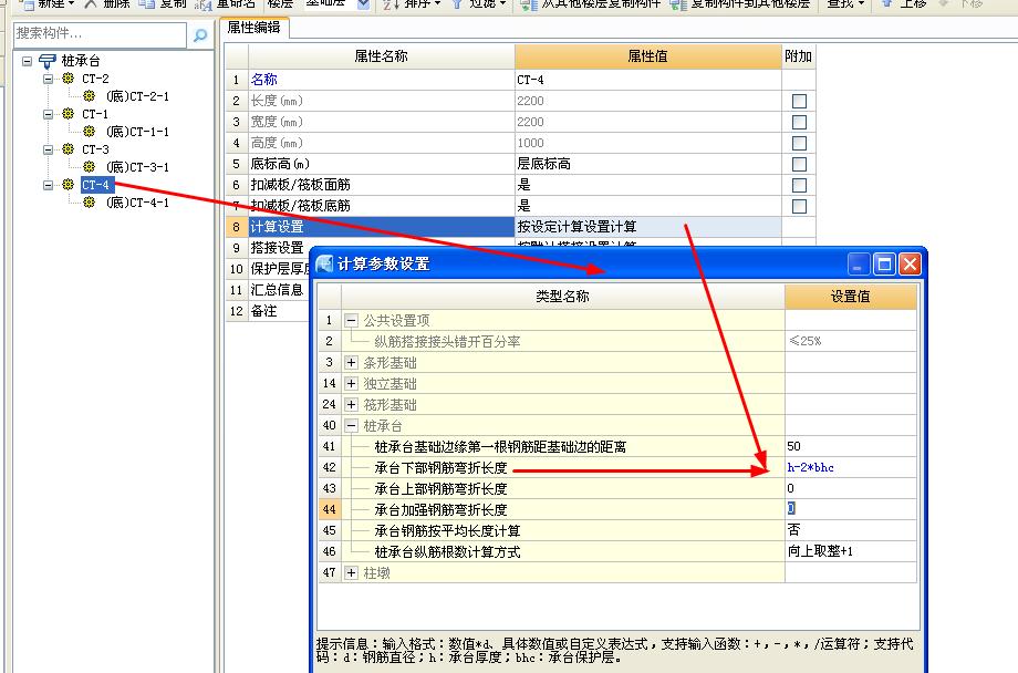

用廣聯達鋼筋抽樣軟件如何定義以下樁承臺鋼筋的
答:。。。在設置中設置上彎值。

如果是用2009鋼筋抽樣軟件,這就要在工程設置中調整它的彎折了。

樁承臺如何在廣聯達鋼筋軟件中定義?
承臺中的鋼筋很亂,在廣聯達鋼筋抽樣軟件中,縱向受力筋,橫向受力筋,側面鋼筋,其他鋼筋,承臺單邊加強筋,這些在CAD圖紙中是如何對應的?問題補充:假定都為三級鋼
