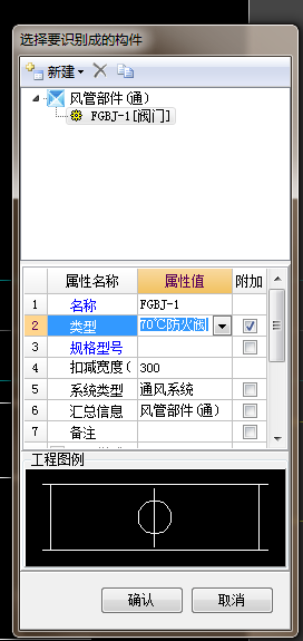

像風(fēng)管與閥門連接的地方 一般識別出來就是截圖一的樣子 但是這樣匯總計算風(fēng)管的量會不會多算了 要不要像截圖二中那樣 把閥門空出來 有風(fēng)管的地方畫上就好了?

已采納上圖識別防火閥的時候軟件提示時扣減風(fēng)管長度,如300,確定即可,下圖識別防火閥的時候軟件提示時扣減風(fēng)管長度,如300,要輸入0 。
