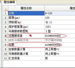

    墻厚是160,保護層是15用I類馬凳筋怎么計算,我聽師傅說什么間距取50什么的,這個鋼筋的值嗎?而且馬凳筋的參數值怎么填,謝謝啦,請講一下具體步驟,我是新手。還有H=板厚-(2*保護層+3d)中的d指的是哪個的直徑啊?,這個板厚算出來有什么作用,需要填嗎?

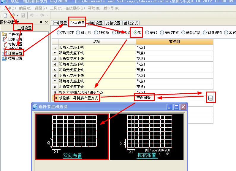

    請參照圖片理解。

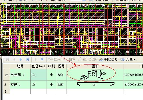

  • 沒有特殊說明的,馬凳筋按板厚的2倍,加200計算,每平方米一個。。按參數一輸入,只要長度等于參數一的總長度即可
