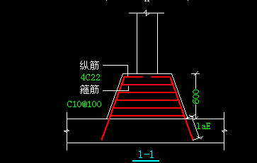

    獨立承臺 沿著承臺坡線均布置了鋼筋(橫向豎向均有),在鋼筋抽樣怎么畫上去呢,各位大大求教

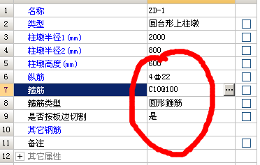

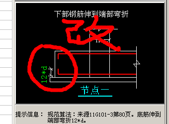

    可以用柱墩和筏板組合,錐形處的鋼筋可以在柱墩中輸入,矩形處的鋼筋在筏板主筋內輸入,矩形立面和上平面的鋼筋可以在筏板的側面縱筋中輸入;注意修改筏板主筋的二號節點把長度改為你需要的長度。

  • 你選擇兩個參數化承臺布置:1、先選擇 矩形承臺布置600高的承臺,2、選擇錐式樁臺,把下面的矩形高度改為0,上面的高度為3400,注意這個底標高要減600,修改里面的鋼筋,布置上就可以了。3、中建那個豎直的鋼筋,你按柱子布置。
