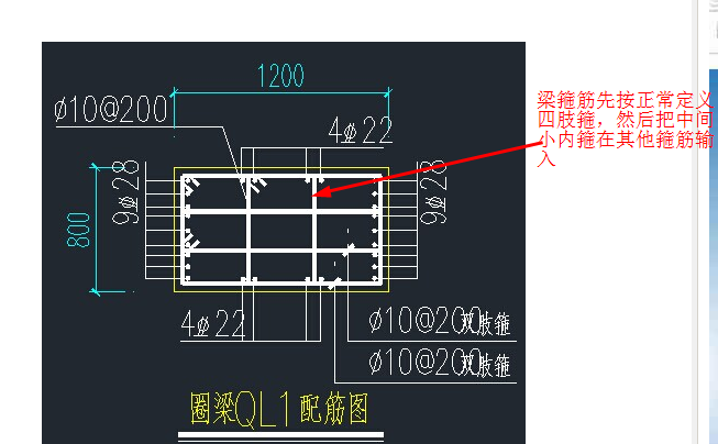

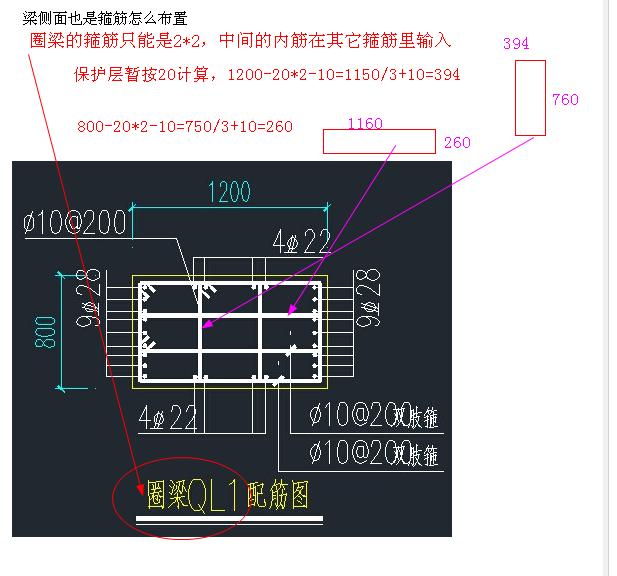

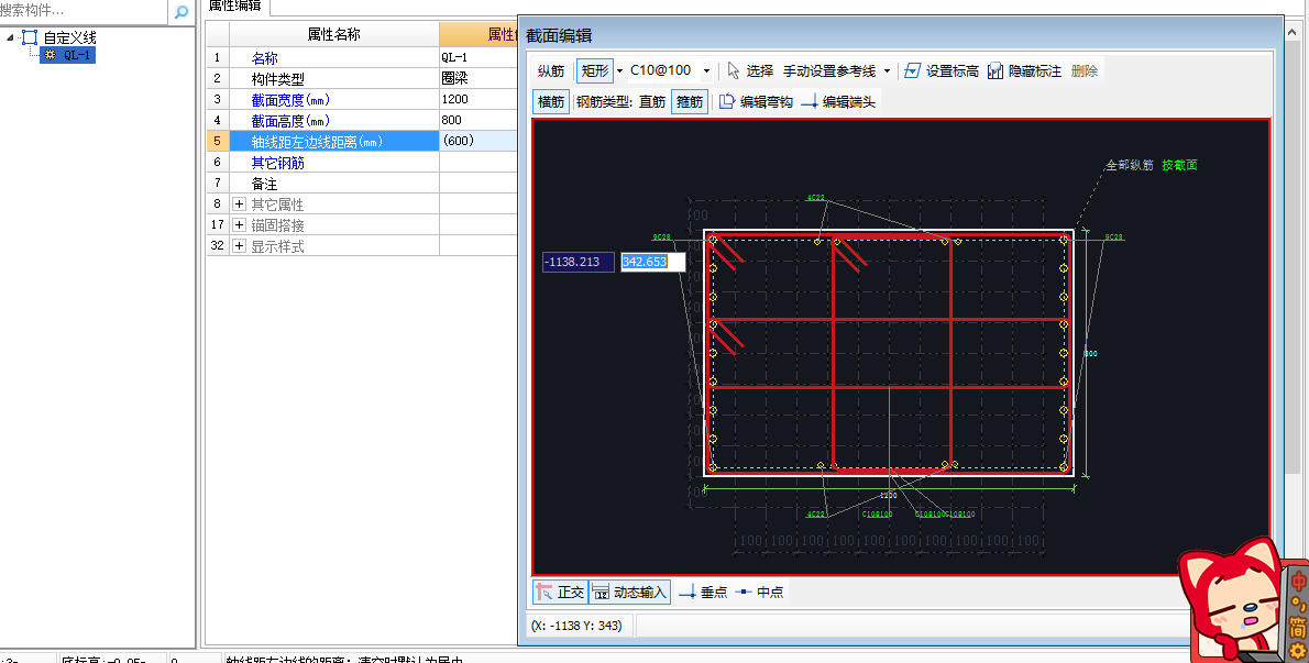

    直接自定義線? 然后截面編輯
    箍也可以按平常定義,然后在其他鋼筋輸入別的鋼筋即可

    梁側(cè)面也是箍筋怎么布置
    梁側(cè)面也是箍筋可以在其他箍筋中輸入,先按梁的正常定義,定義為四肢箍,然后把中間的(你所說的側(cè)面箍筋)在其他箍筋中輸入。

  • 那就需要在其他箍筋中輸入計(jì)算的。
    2014-06-22 11:34:14
  • 你好: 按四肢箍設(shè)置
    2014-06-22 11:34:25
