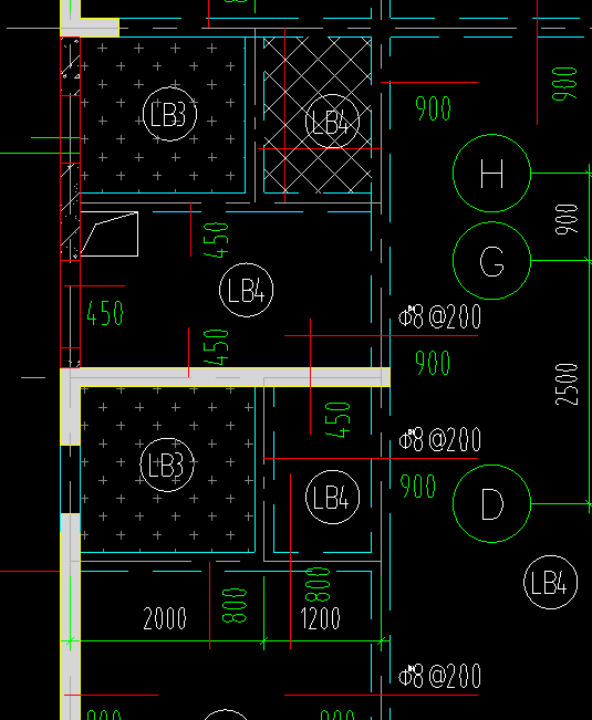

  • 板圖紙上疊合板鋼筋是現澆部分的還是疊合板里面的?圖紙上面的負筋是替代板筋還是附加
    負筋板筋答疑解惑
    疊合板鋼筋是現澆部分的,圖紙上面的負筋是支座負筋。
    2025-06-03 15:18:00

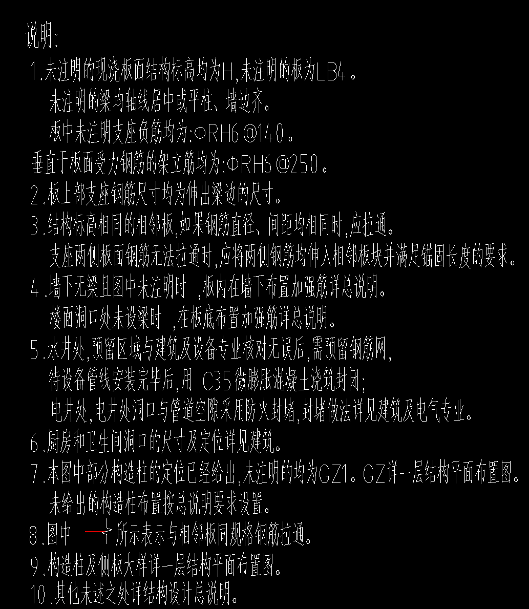

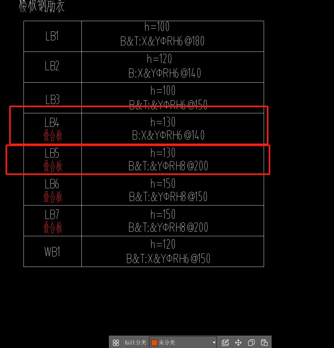

  • 一個個來說。首先LB4,上面描述的鋼筋是B:.......,這個描述是底部鋼筋,所以你看到平面圖上,是有負筋或者面筋的。然后LB5是B&T:......,這個是雙層鋼筋,所以你可以找找對應的來看看是不是沒有負筋和面筋。因此,LB3這個,就是需要根據說明中未標注的負筋RH6@140補充。
    然后說疊合板,疊合板安裝后,他需要跟現澆結合才是整板,代替了底模的作用,他會有鋼筋可能是只有橫向,或者雙向,一般來說,圖紙中有個說明是預制構件說明,里面有大樣的。
