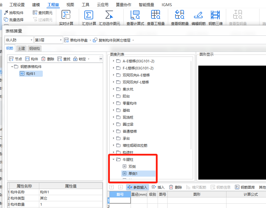

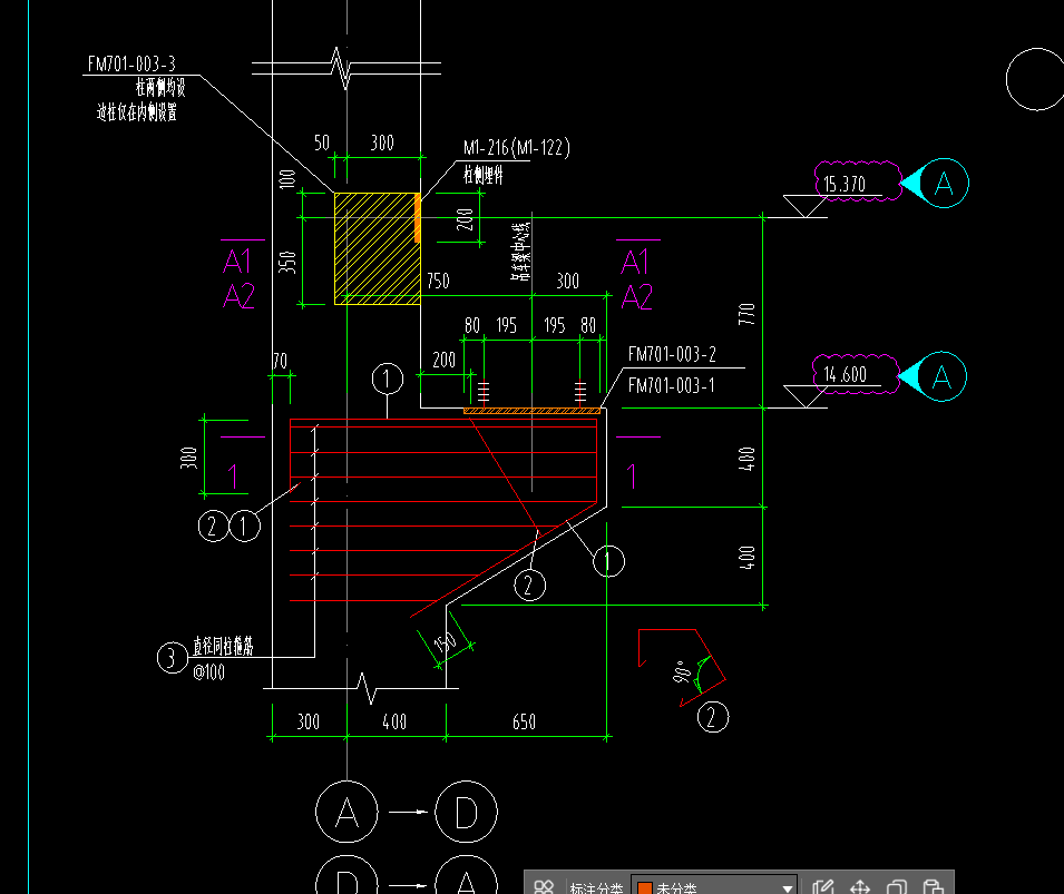

牛腿柱
表格算量
2025-06-03 13:38:17
將軍峰 鉑金專家
答題: 169347 被贊: 97134
這是柱子的牛腿 用參數化圖形定義和布置 ,,
2025-06-03 13:13:28
時光、背面 鉑金專家
答題: 27673 被贊: 20494
牛腿,表格算量--新建構件--參數輸入,選擇牛腿柱的參數圖
2025-06-03 14:05:33
天涯浪子 鉑金專家
答題: 52578 被贊: 16426
牛腿,混凝土用自定義挑檐繪制,鋼筋在其他鋼筋里面輸入。
