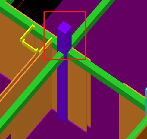

  • 您好老師 請問這種上面突出的一塊柱子該用獨立柱裝修布置上嗎?
    獨立柱
  • 如果沒有墻是要布置獨立柱裝修的
    2020-05-24 15:15:32
  • 該用。
    2020-05-24 15:15:35
  • 你好,根據截圖示意;
    1、因為這根柱子在下面是有墻體的,點畫布置在墻上,平齊墻面的柱會顯示出裝修,凸出墻面的柱不會顯示裝修,但墻面抹灰中會加柱抹灰(在墻體高度范圍內)
    2、柱子高度超過墻體高度部分的話,要是想計算獨立柱裝修的話,需要修改這根柱子的標高,新建一個同樣的柱子,柱子底標高改為這個墻體的底標高
    3、假如這個柱子高出墻體部分在上一層也會有相應墻體的話,那還是要匯總并入到墻體抹灰工程量中的
    希望對你有幫助。
