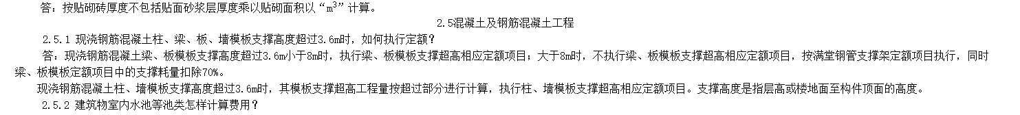

定額模板的理解
現(xiàn)澆混凝土柱、梁、板、墻的支模高度(地面至板頂或板面至上層板頂之間的高度)按3.6m內(nèi)綜合考慮。支模高度在3.6m以上、8m以下時,執(zhí)行超高相應(yīng)定額子目;支模高度大于8m時,按滿堂鋼管支撐架子目執(zhí)行,但應(yīng)按系數(shù)0.7扣除相應(yīng)模板子目中的支撐耗量。那么假設(shè)現(xiàn)在一層高7米,那么柱高7米,那么模板是全部執(zhí)行超高模板,還是3.6以下執(zhí)行模板項,超過3.6的執(zhí)行超高?
請教下 柱超高模板工程量為什么和手算的不對
現(xiàn)澆混凝土柱、梁、板、墻的支模高度(地面至板頂或板面至上層板頂之間的高度)按3.6m內(nèi)綜合考慮。支模高度在3.6m以上、8m以下時,執(zhí)行超高相應(yīng)定額子目;支模高度大于8m時,按滿堂鋼管支撐架子目執(zhí)行,但應(yīng)按系數(shù)0.7扣除相應(yīng)模板子目中的支撐耗量。超高模板工程量面積應(yīng)該是:5-3.6=1.4米 每增加1米按一個增加層計算 不足1米的按1層 1.4米按2個增加層 1*4*2=8m2 怎么是11.56m22023-10-30 15:03:24 補充2023-10-30 15:03:40 補充
關(guān)于2018定額模板超高
2018混凝土及鋼筋混凝土工程定額解釋31條:現(xiàn)澆混凝土柱、梁、板、墻的支模高度(地面至板頂或板面至上層板頂之間的高度)按3.6m內(nèi)綜合考慮。支模高度在3.6m以上、8m以下時,執(zhí)行超高相應(yīng)定額子目;支模高度大于8m時,按滿堂鋼管支撐架子目執(zhí)行,但應(yīng)按系數(shù)0.7扣除相應(yīng)模板子目中的支撐耗量。 問:以上是重慶2018定額對模板超高解釋,現(xiàn)在樓層高度為9m,是否按支模高度大于8m執(zhí)行滿堂鋼管支撐架?按系數(shù)0.7扣除相應(yīng)模板子目的支撐消耗量,如板超高,是否在板模板子目扣除相應(yīng)系數(shù)?扣除的系數(shù)應(yīng)為0.3還是0.7?扣除其中的消耗量是僅扣除扣件及鋼管支撐耗量還是應(yīng)整個子目扣除(人工、鋸材及其他機械等是否在扣除范圍內(nèi))?
