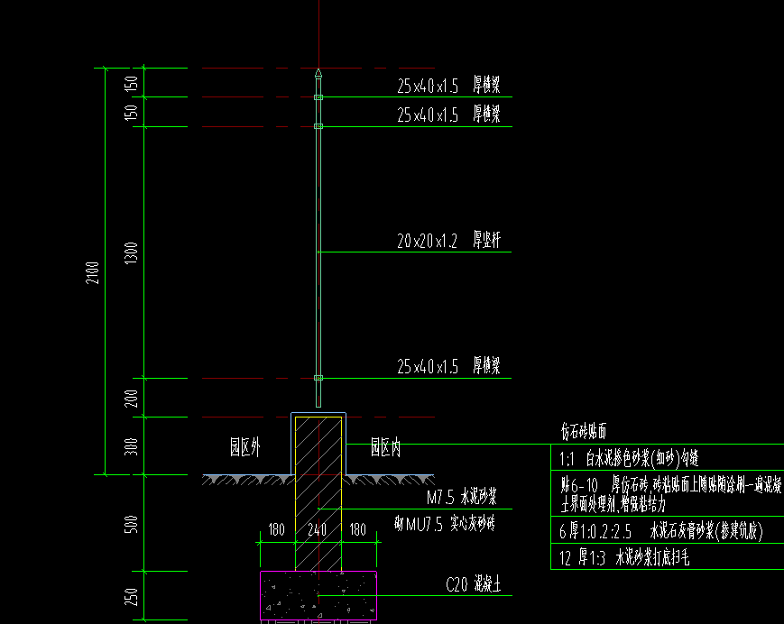

  • 問一下各位老師,像這種金屬的成品圍欄怎么計算腳手架措施費呢
    腳手架
    2025-05-27 14:22:42 補充
    那現在如果非要算的話,有什么理由和依據嗎
    圍擋、隔斷、門窗等是不算腳手架的。非要算沒有理由的,正常審計包扣的。如果圍擋中間有獨立柱,獨立柱可以算腳手架。但鋼圍擋是不算的,磚砌的高度夠才能算
    首次提交 2025-05-27 14:20:34  最近修改2025-05-27 14:25:05 (修改過1次)
  • 不計算腳手架。
    2025-05-27 12:28:42
  • 不計算的
    2025-05-27 12:57:54
  • 不用計算腳手架
    2025-05-27 13:33:09
