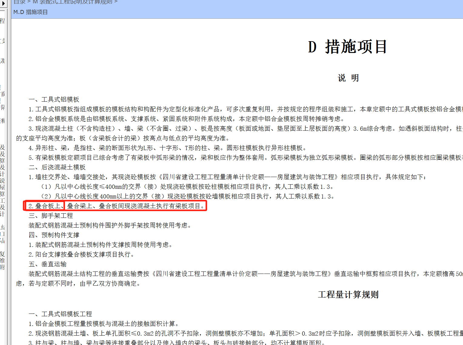

  • 各位老師好,請問疊合板模板是套疊合板模板還是有梁板模板啊?
    各位老師好,就是疊合板上面不是要澆筑混凝土邁?我想問一下疊合板模板是套什么啊?是套疊合板模板還是有梁板模板啊?定額解釋有一條說的是疊合板上現澆混凝土套有梁板模板(請問這一句話怎么理解呢?)。還有就是疊合板需要考慮支撐不呢?原來是考慮了綜合腳手架的。綜合腳手架
  • 有梁板模板
    疊合板需要考慮支撐

  • 疊合板是算側面模板,套平板的模板
