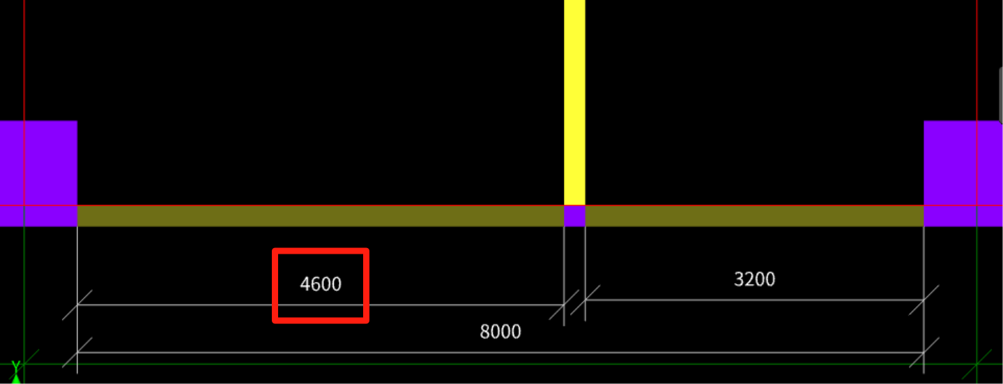

  • 根據這條規則:當砌筑墻長度超過5m或層高的2倍時
    根據這條規則《當砌筑墻長度超過5m或層高的2倍時,應在填充墻中部設置構造柱,構造柱間距不宜大于4m》,4600區域是否應該設置構造柱?
    柱間
  • 要設置
    2025-05-26 10:51:01
  • 不用設置
    2025-05-26 10:51:09
  • 主要是看設計要求,即使規范有要求,但設計沒有要求按規范或者標注的要求,你做了計算,遇到審核也是通不過的
