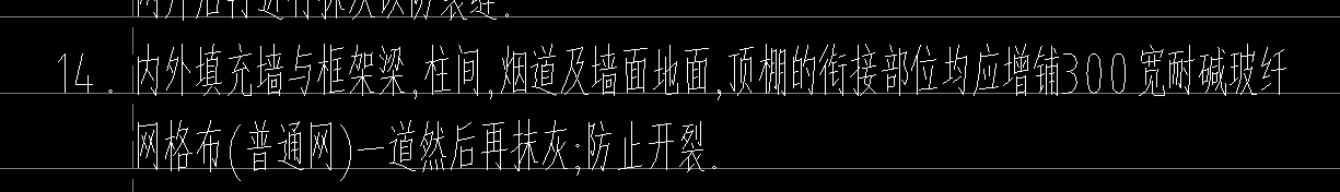

  • 這個(gè)玻纖網(wǎng)格布的工程量在軟件里能提出來么?怎么提?

  • 可以,滿掛提抹灰工程量,不同交接處的在砌體中提鋼絲網(wǎng)長(zhǎng)度再乘對(duì)應(yīng)的寬度(300)

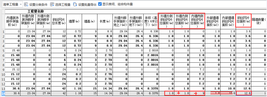

  • 場(chǎng)景一:使用的GTJ2026/GTJ2025/GTJ2021的1.0.31.0及以上版本。
    方法:此版本的【計(jì)算設(shè)置】中可以設(shè)置鋼絲網(wǎng)片的寬度,所以軟件在計(jì)算時(shí)會(huì)自動(dòng)計(jì)算出鋼絲網(wǎng)片長(zhǎng)度和面積工程量,具體可點(diǎn)擊報(bào)表---土建報(bào)表量---繪圖輸入工程量匯總表---在非混凝土墻中,根據(jù)實(shí)際工程情況,需要哪個(gè)提取哪個(gè)即可。
    點(diǎn)擊藍(lán)色字體獲取詳細(xì)答案
    外墻鋼絲網(wǎng)片長(zhǎng)度/面積=外墻外側(cè)鋼絲網(wǎng)片總長(zhǎng)度/面積+外墻內(nèi)側(cè)鋼絲網(wǎng)片總長(zhǎng)度/面積;
    內(nèi)墻鋼絲網(wǎng)片長(zhǎng)度/面積=內(nèi)墻兩側(cè)鋼絲網(wǎng)片總長(zhǎng)度/面積;
    鋼絲網(wǎng)片總長(zhǎng)度/總面積=外墻外側(cè)鋼絲網(wǎng)片總長(zhǎng)度/面積+外墻內(nèi)側(cè)鋼絲網(wǎng)片總長(zhǎng)度/面積+內(nèi)墻兩側(cè)鋼絲網(wǎng)片總長(zhǎng)度/面積。如圖:
    鋼絲網(wǎng)片滿掛面積=墻長(zhǎng)*墻高(內(nèi)墻按凈長(zhǎng)計(jì)算;外墻外側(cè)外邊線計(jì)算)

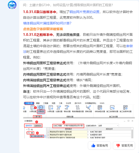

    場(chǎng)景二:使用的GTJ2021的1.0.31.0以下版本/GTJ2018軟件。
    方法:此版本無法設(shè)置鋼絲網(wǎng)片寬度,即無法計(jì)算鋼絲網(wǎng)片面積的量,長(zhǎng)度的計(jì)算方法同上。
    若要計(jì)算鋼絲網(wǎng)片面積,可在定義界面套取做法,工程量表達(dá)式選擇鋼絲網(wǎng)片長(zhǎng)度*寬度值進(jìn)行計(jì)算;或者在報(bào)表中提取出來鋼絲網(wǎng)片長(zhǎng)度后,再乘以寬度值即可。
